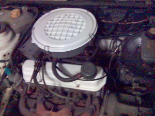

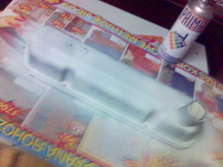

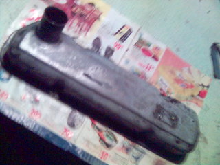

tak jestli můžu přidat vlastní skušenost, tak na víko ventylů uplně obyčejná barva ve spreji Colorlak
(koupíš v každý barvy laky), mám udělaný bílou.
1) odstanit starou barvu, 2) odrezovač, 3) dvě vrstvy základovky ve spreji, 4) asi dvě vrstvy finální barvy
toť vše barva nepraská a drží mi už asi 3/4 roku (akorád bílá se blbě udržuje :lol: )
Re: Lakování a leštění motorových dílů
Příspěvek od Jerry-X » 14 črc 2008, 22:06
nějaký foto, omluvte kvalitu je to focený telefonem
Obrázek(77) (1).jpg (17.33 KiB) Zobrazeno 11367 x
Obrázek(76) (1).jpg (18.37 KiB) Zobrazeno 11368 x
