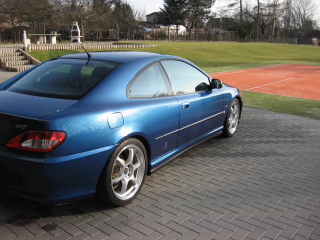

Peugeot 406coupé V6 http://www.406.nolimit.cz" onclick="window.open(this.href);return false;
Auto bylo koupeno starší v origo stavu 3.0 V6 140kw
Kola: lehké 9kg RSL ADR style 7,5x18" ET 42 s duralovými podložkami se změnou rozteče (35mm). Pneu 225/40 SP9000 Dunlop, štefty kol 12x1,5 + duralové matice
Podvozek: D2 RACING duralový plně nastavitelný včetně odklonů s možností volby tuhosti pružin dle použití.
Brzdy: originál. 4.pístkové BREMBO/ATE s kotouči 305 /290mm (v řešení jsou plovoucí kotouče a 4.píst. brzdiče na všech kolech)
Interiér: volant Drift SPW 350mm s prolisem 85mm, závodní otáčkoměr AUTOMETER s nastavením signalizace přeřazení, zkrácené dráhy řazení H o 50%
Výfuk: koncový tlumič MEGAN-RACING vstup 2,5"
Motor: výměna škrtící klapy série 63mm za BBK RACING 75mm a následná úprava sacího hrdla,závodní filtr, spojky a sací potrubí HPS 3,5" (90mm),
zapalovací svíčky NGK-IRIDIUM, zapalovací kabely X-TUNE -RACING 10,2mm,
regulátor tlaku paliva AEROMOTIVE AN6,chip pro IRC senzor,odlehčené duralové řemenice kliky,alt. a serva, duralové uzávěry hrdla oleje a nádobky serva,nový alternátor a startér,úprava rozpěrné tyče tlumičů-odlehčení, tlumič náklonu motoru,externí olejový chladič+umístění olej. filtru mimo blok motoru,
tepelný štít + protitepelná izolace sacího traktu Thermo-Tec
Co zbylo (odstraněno):kryty rozvodů, plastový box ECU, aku. baterie a kryt motoru, komplet ABS, hadice a ventil pro odsávání olej. par, oka pro vytažení motoru, různé příchytky, držáky, hadičky, aj......

jj..kdyz ital udela auto,tak je to vzdycky moc pekne

peugeot je ital? rekl bych ze francouz , ale rad se necham poucitRichie píše:jj..kdyz ital udela auto,tak je to vzdycky moc pekne
jinak peugot krasnej a ty kola tomu sedi perfektne
Re: Peugeot 406 coupé V6
pezot muze byt francouz, ale pokud se nepletu tak tohle auto (406 coupe) designoval Pininfarina a to je Ital... esli ziju v omylu tak me nekdo opravte
a jinak krasavec...
a jinak krasavec...

ahal,tak tim padem sory

Coupátko jsem viděl, Tom mě v něm i vezl a musím říct, radost poslouchat zvuk motoru a taky jízdní vlastnosti jsou naprosto úžasné .. Je to velmi vymazlený kousek, tak stejně jako předchozí projekt P309
A4 2.4 V6
Sám zasebe můžu říct že je to opravdu nádherný kousek.....smekám klobouk pane kolego

krásný...tohle se mi vždycky líbilo
