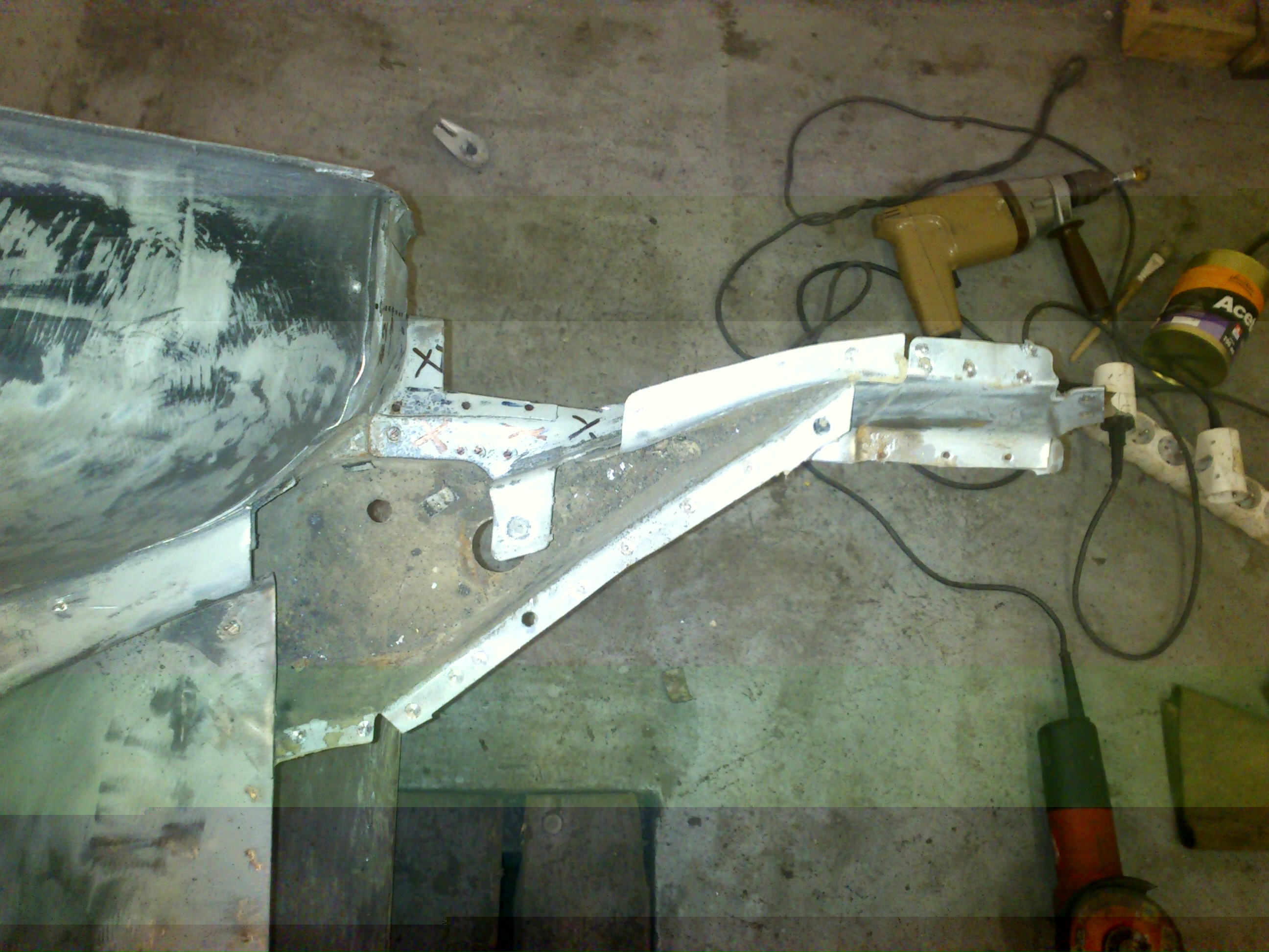

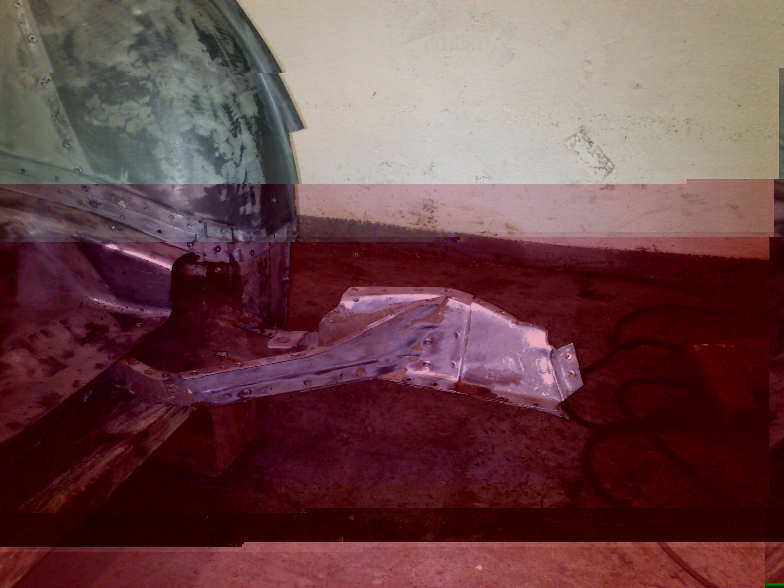

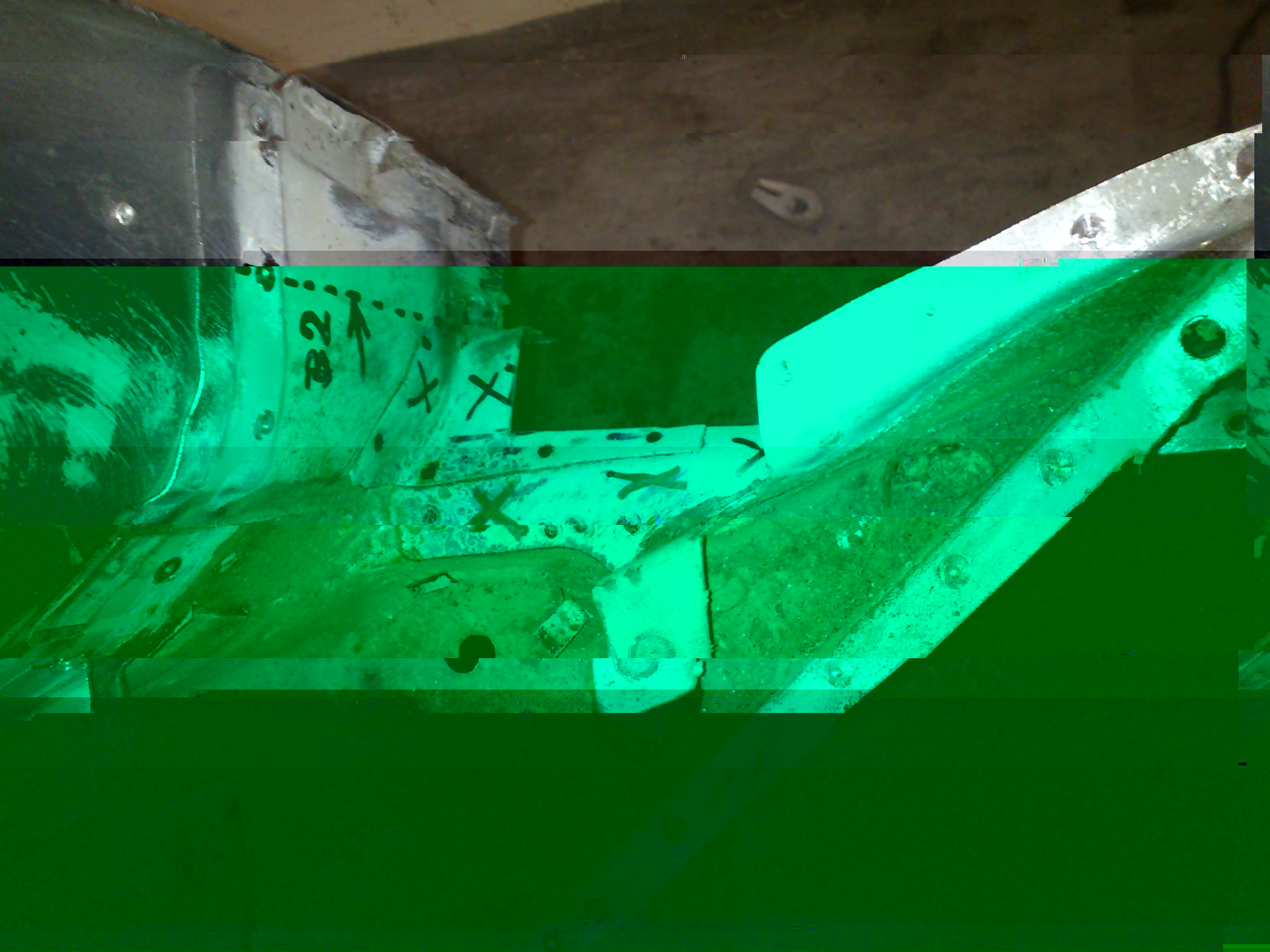

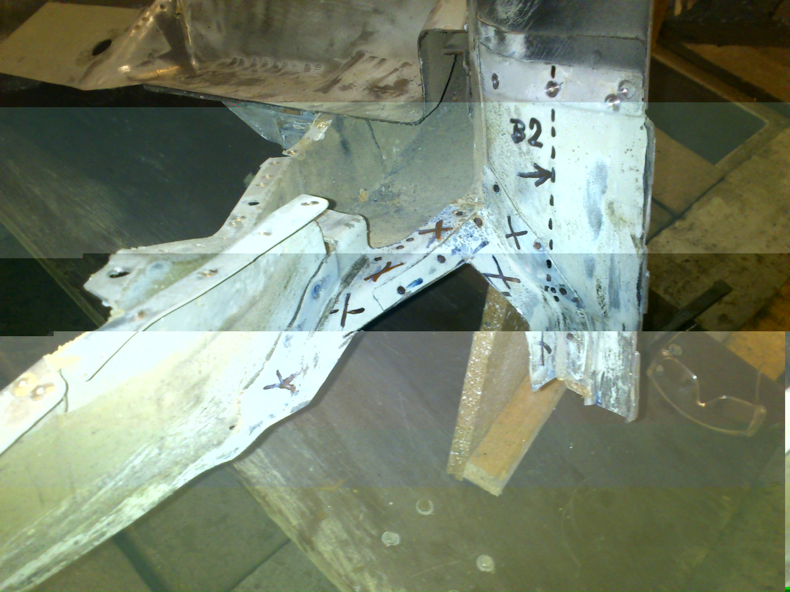

tak zase nějaký update...je mi jasný že to asi nikomu nic moc neřekne ale snažím se napasovat zadek z novější plošiny B3 na starší B2..a hlavní cíl je ten aby to dobře fungovalo a nebylo to poznat...obě plošiny jsou si velice podobné co se uchycení Quattra týče...u mě je to o to těžší že překopávám předohrab na Quattro.. momentálně řeším jak napojit nosníky zadku B3 quattro na standartní prahy B2..předohrab i Quattro ma napojení stejné..začátky nosníků jsou taky stejné ale dále už se od quattra diametrálně liší. B3 quattro ma nosniky stejné jako B2 quattro ale zase se liší v napojení do prahů. tzn odpreparovat prahy a napojení nosníků b3 a také odpreparovat komplet spodek zadku B2...prostě prdel B3 q a vypreparovanejma začátkama nosníku zasadit do vypreparovanejch přípojů a prahů B2..

To pomalu zní jako "Proč to dělat jednodušše, když to jde složitě"
Ale rozhodně pěkná a kvalitní práce.
já jsem napjatej jak guma u trenýrek. Celkem tak nějak chápu o co se snažíš. Jednoduší by bylo kdyby jedno bylo modrý, druhý zelený a třetí červený. Doufám tedy že víc tich aut tam už není.
Obdivuju to, sice to musí být neskutečnej omrd, ale po dlouhý době mám pocit že to někdo dělá poctivě a ne že narve roxor do prahu a obvaří to 2mm housenkou a tu přetáhne kitem...
to že to dělám složitě není jen pocit ale realita...jedinej důvod proč jsem šel touhle cestou..jsou finance!
gt + 90q mě vyšlo dohromady na 8litru...pokud bych kupoval stary quattro dostanu se nekde na 50litru... tzn touhle cestou jsem ušetril cca 42tis...a to už je slušný..za to se daj koupit dalsi a dalsi veci
