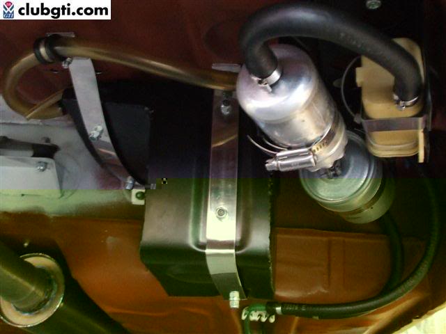

Anglán to vymyslel takhle, cituji "Original fuel tank hacked to bits, now about 2.5 litres. Retains std lift pump, swirl pot and lines as they are light and do the job quite nicely. Main pump is E30 M3."

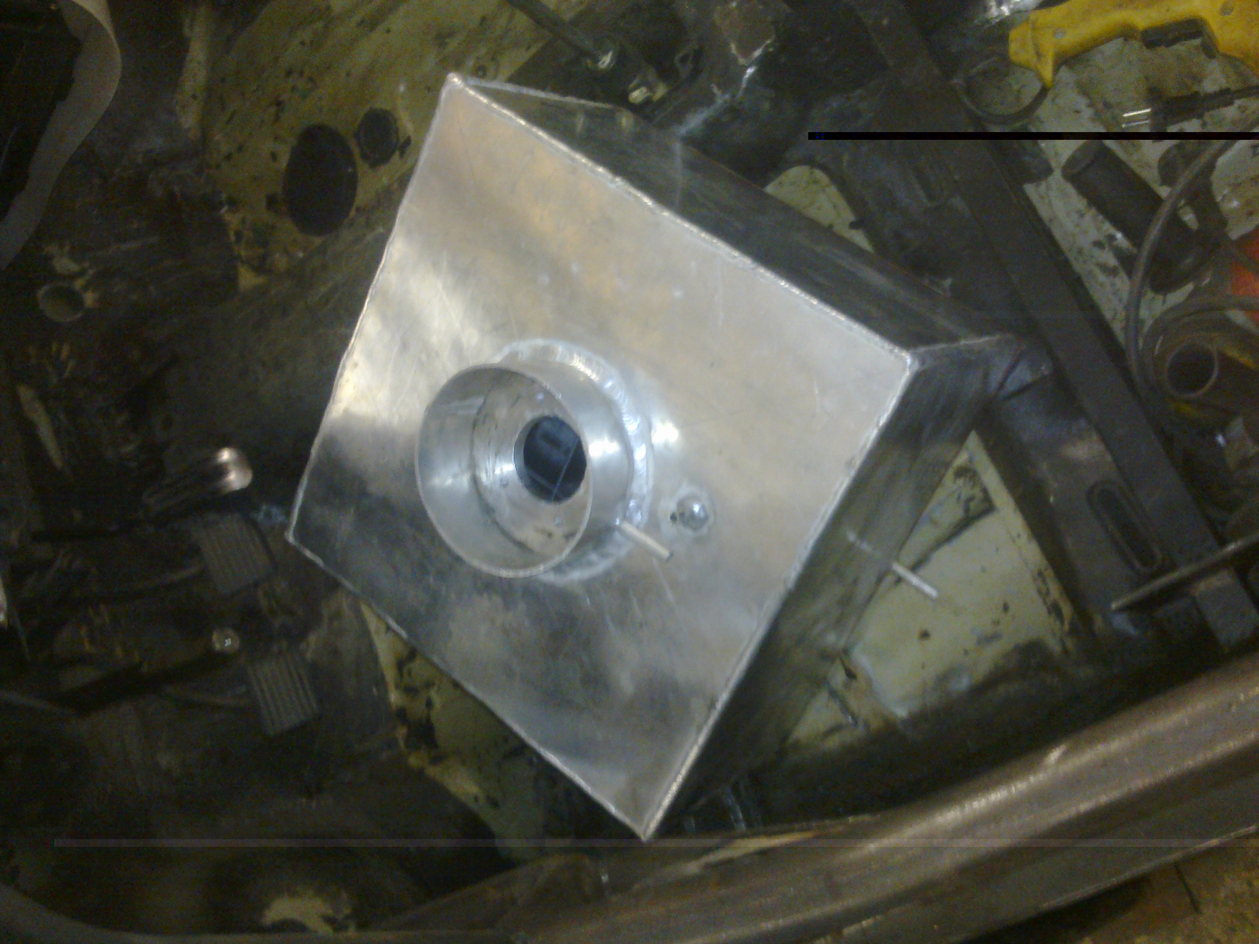

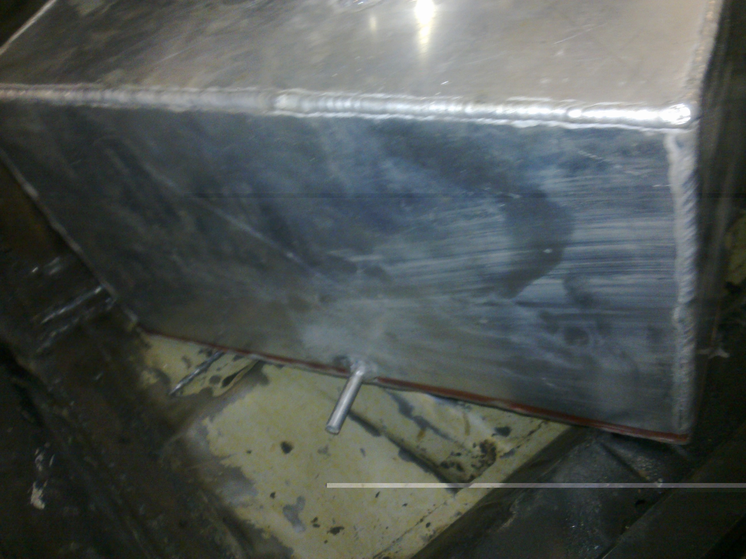

tady je ta nádrž - jen pro úplnost.
Re: VW Polo 2F Coupe G40
Příspěvek od hondzik » 01 bře 2011, 08:27
Předpokládám že jí budete dávat trochu nahnutou, ten vývod je trošku nešťastně, odlejval by se benzín
edit, koukám na ní a v tej díře na hrdlo jsou vidět přepážky, takže u toho někdo myslel...
proč ten odtah fakt neuděláte vrchem přes hrdlo? Jako to měli/ mají krosky motorky. Hadice uprostřed víčka a tradá ven? Se to tak přímo nabízí

Kluci není třeby jí naklánět, protože přepážky jsou uvnitř docela promyšlený. Při pohledu na výstup to svádí myslet si, že je jen za stěnu, krátkej a víc nic. Jenže vede až do středu dna přesně pod přepážkou.
Konstrukce je v pohodě, vyzkoušeno u Fokra a není problém ( teda pokud natankujete odpovídající množství :kladivo )
Hondzik: Systém motokros se opravdu nabízí jako nejsnazší. ;)
