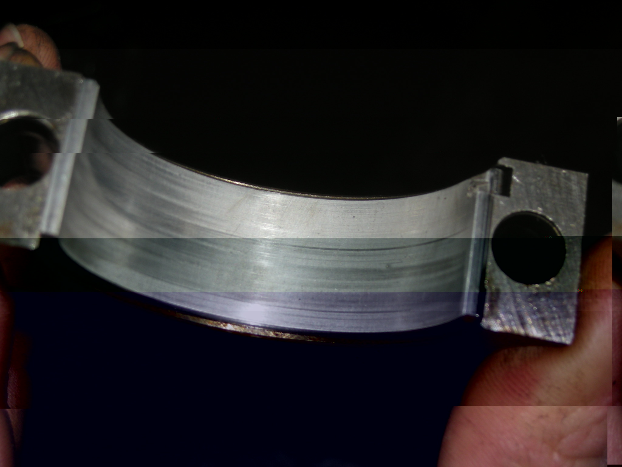

dneska jsem sundal kliku..... des a hruza
na jedne ojnici lozisku spalene, ostatni sjete a doskrabane
zajimave je, ze loziska pro kliku, ktere jsou ulozene v bloku jsou krasne, maji stale tu drazku pro olej, ostatni uplne hladke

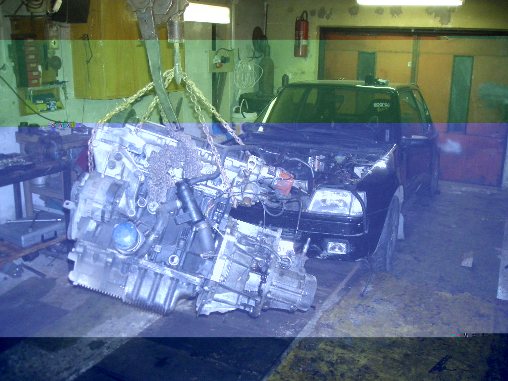

takze si sezenu jiny blok, jedine co z tohoto motoru si necham, bude halva, pokud je ok a doufam, ze uz bude vse jak ma byt

tak to nepotesi...ale ber to tak, ze vsechno spatne je pro neco dobre
Re: Peugeot 205 Gutmann 16v
no tyvole.. to je k nasrani... ja mam sice podobnou spotrebu motoru
, ale ja jezdim stary sroty, a ne motor po GO

no bavil sem se s ludvikem a ten mel stejny motor...pry se blok proste nejak prohne, zkrivi a pak ten tlak utika....
