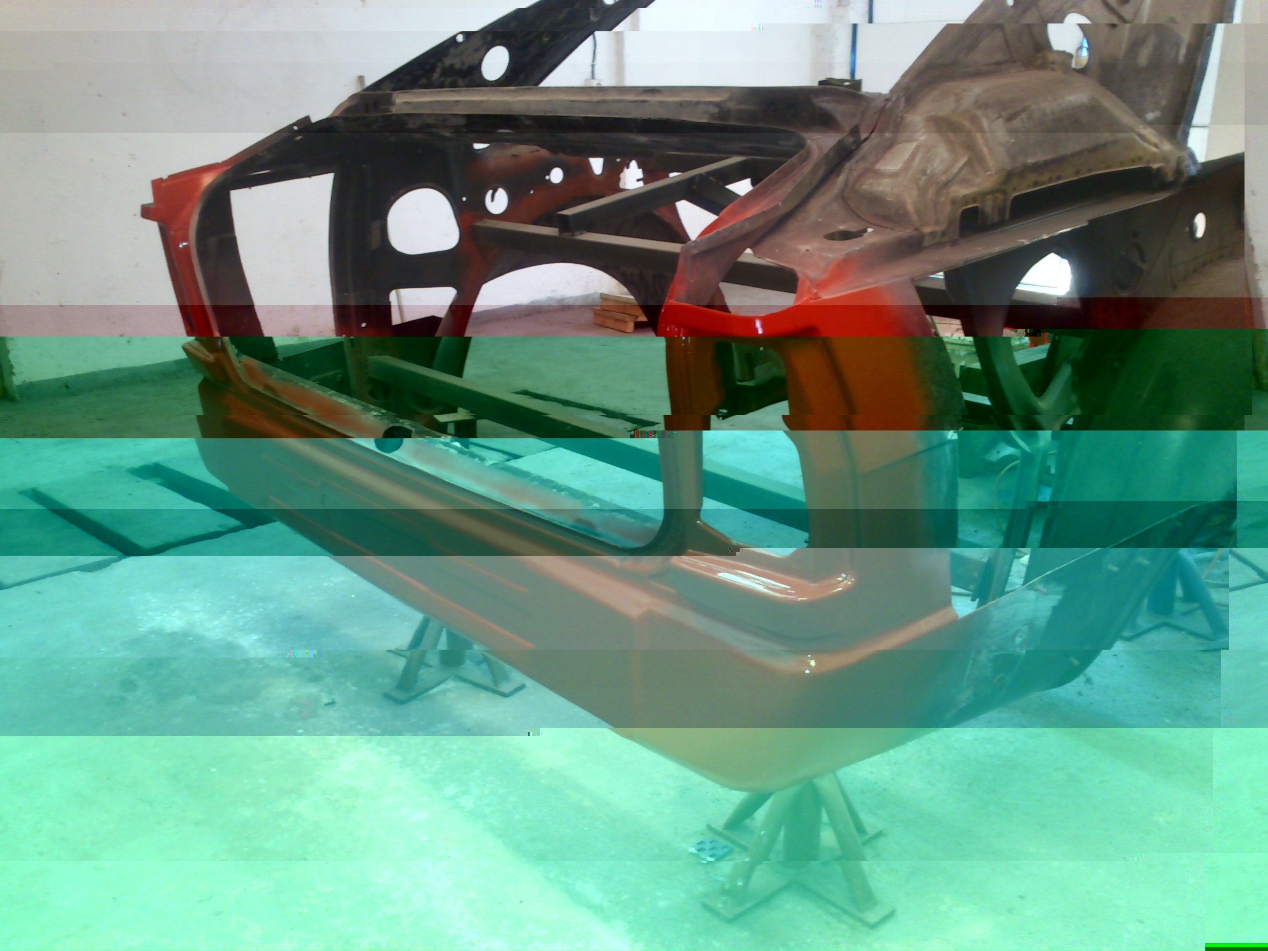

v laku...ještě přeleštit...a můžu to zkurvit laminátem

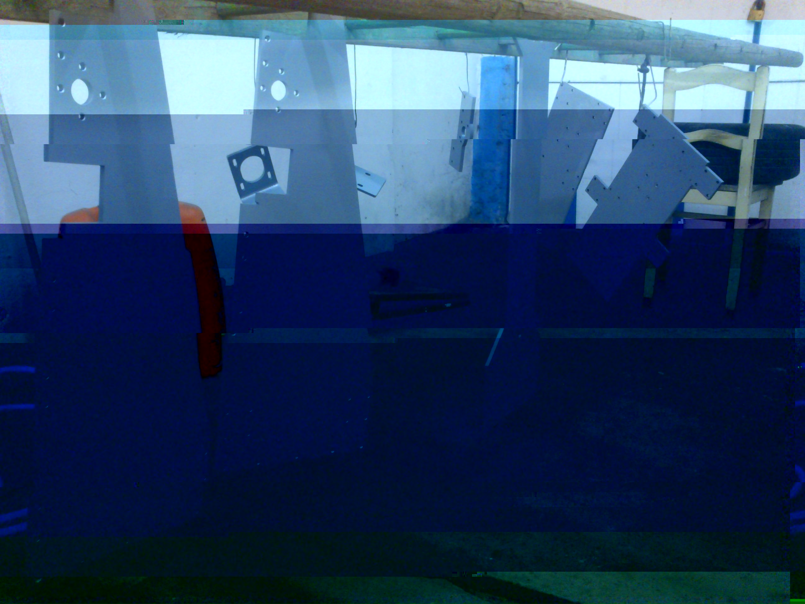

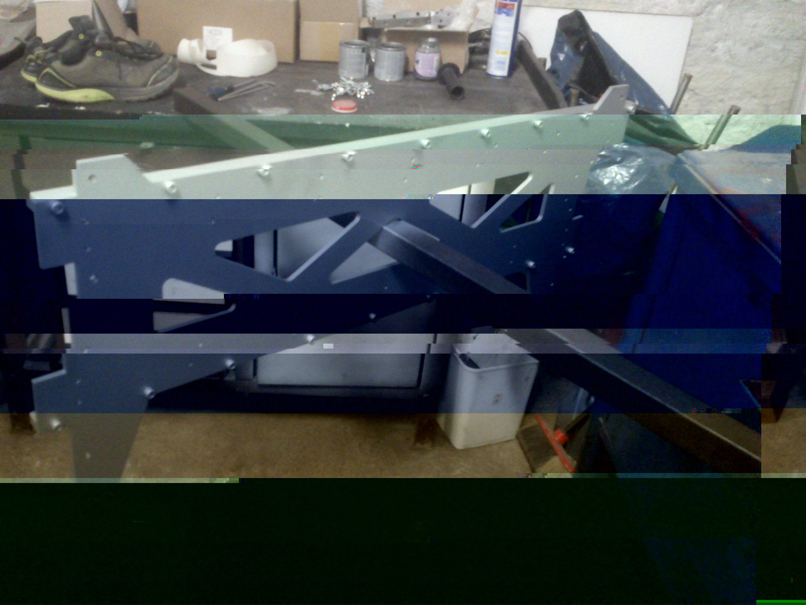

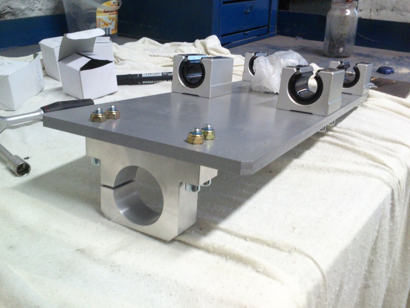

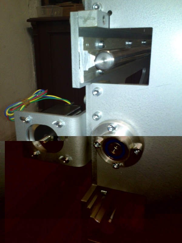

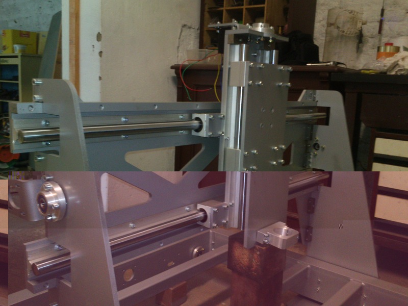

také pokračuji na fréze...Alkyton to jistí
momentálně jsem v nějakém mezidobí, kdy mám rozdělanejch strašně moc věcí najednou

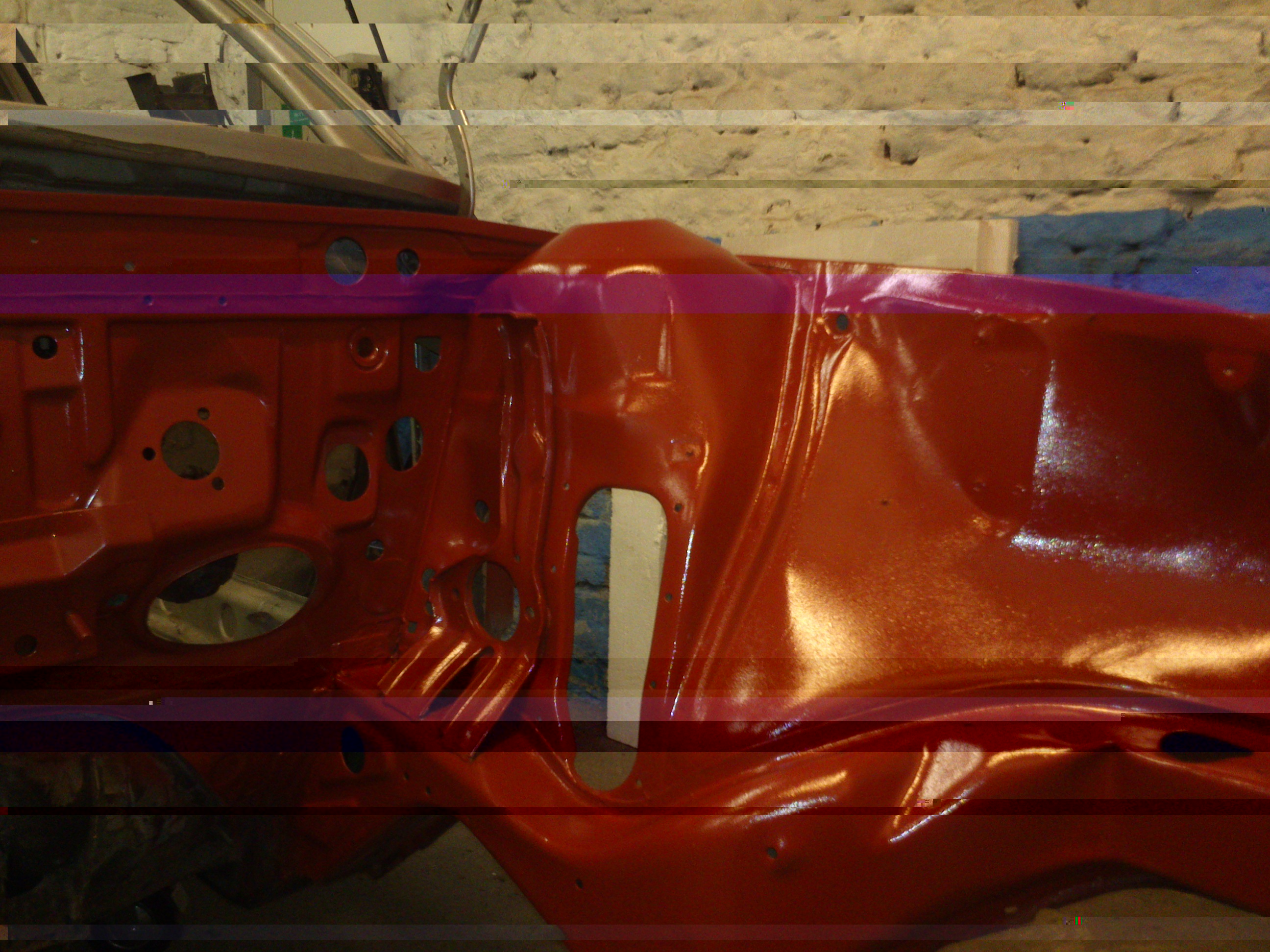

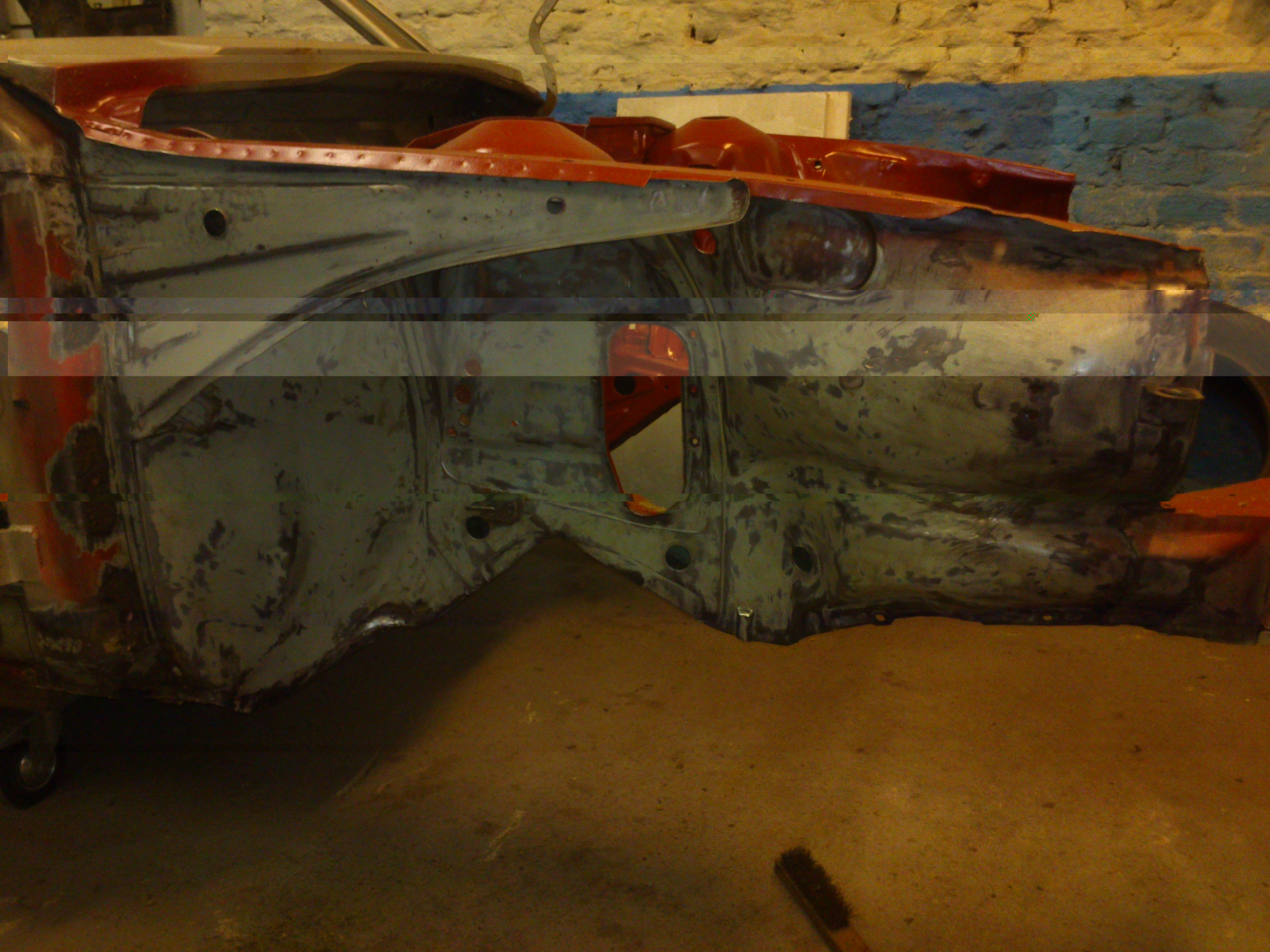

fréza se už konečně blíží do finishe. Začal jsem makat na druhé kastli, kde jsem zatím vyčistil a odvrtal všechny nesmysly v motorové prostoru. Aby mi to všechno nerezlo, bo mám vlhčí garáž.... rozhodl jsem se všechno zastříkávat základovkou. Samozřejmě se bude znova brousit, řezat a vařit a znova zastříkávat. Po pročtení mnoha veteránských for a recenzí jsem zvolil základní polyurethanovu barvu ACP 10-00 od firmy Industry Coats. A vřele jí všem doporučuji. Tahle barva je už prostě jiná liga za úplně normální peníze
Jednání a přístup výrobce Industrycoats je více než perfektní

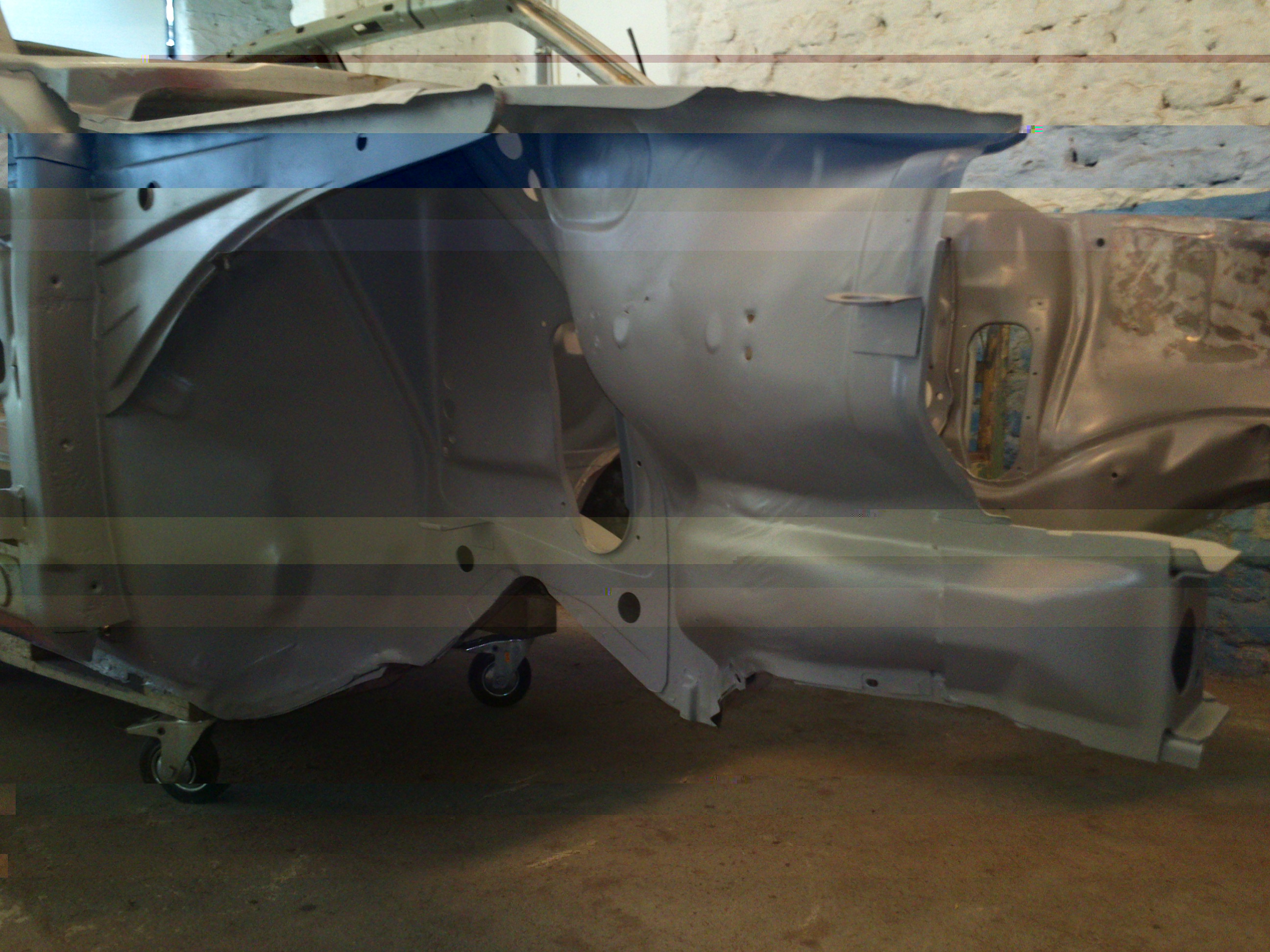

další část čištění....podběhy jsou vražda...

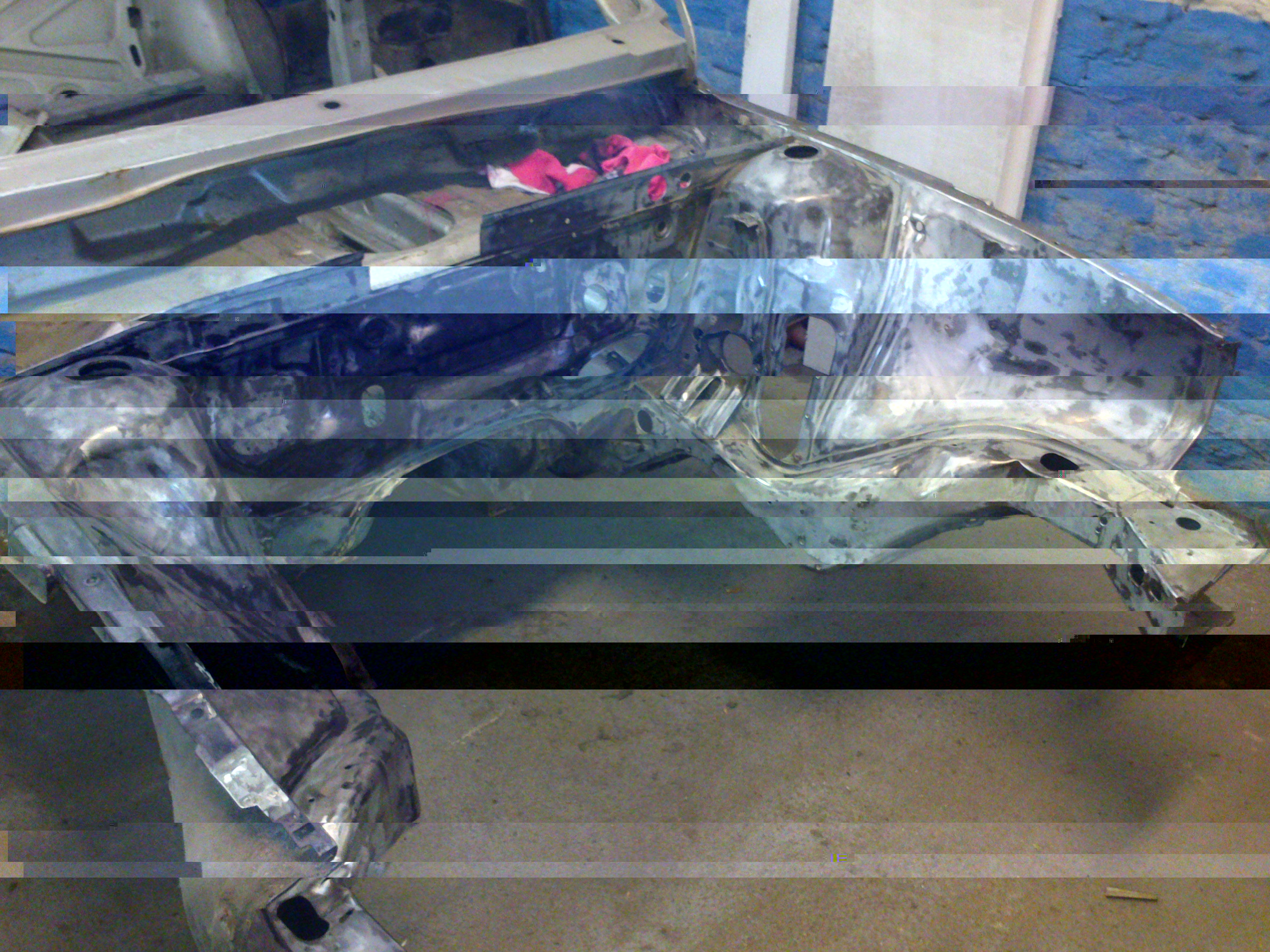

dneska jsem všechno polítý ACPčkem znova obrousil, plus dobrousil a fouknul epoxidem.
