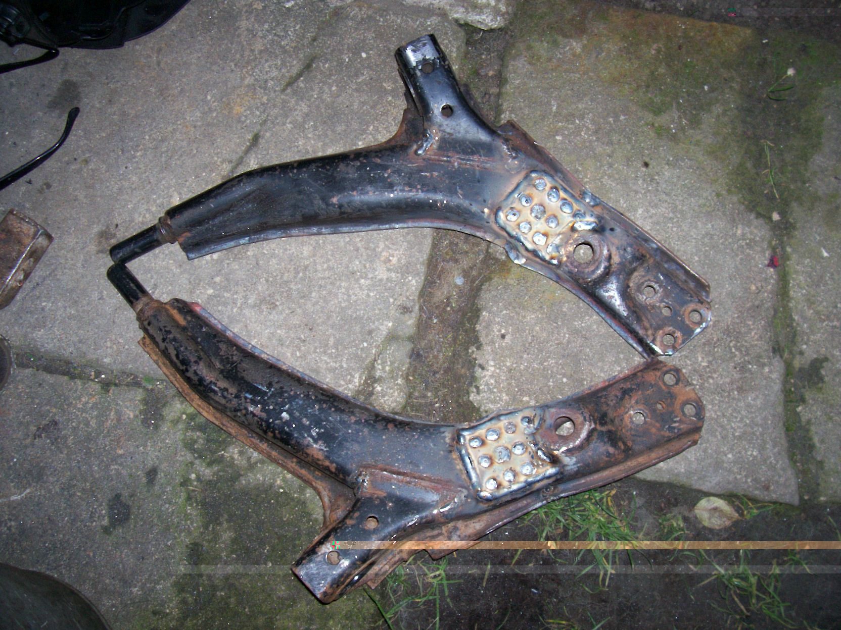

Takže před pár dny jsem si přivezl od Tigera.s nový srdíčko a to x14xe čili 1,4 16v s 90koníkama v základu tímto ještě jednou děkuju Tigere :)
Dále jsem začal výrobu výfuku od svodů až po konec trubka 55x1,5 bez katalizátoru místo středového tlumiče "rezonátor" a koncák vlastní výroba plnopruchozí (430 dírek , čedičová vata , vrchní plášť 105mm průměr 50cm délka.
a do toho všeho jsem se ještě pustil do upravy ramen pro větší záklony + vystužení a mám objednaný tvrdý silentbloky.
A ankonec jsem dneska koupil polotovar na " Power Box " a to jekl 80x80 dlouhej 300mm :o)
dál už jen fotó
Kadett x14xe > závoďák
Škoda 110R > mazel

Co bude ten tlumič vážit? Vypadá to jako poctivý maso, takže asi dost...
Jako výplň osobně používám drátěnky, vydrží dýl.

no je to 1,5mm plech takže váhu nevim ale moc na papírový věci nejsem :-D přemejšlel sem taky že tam dám špony ze soustruhu ale zase si myslim že ta vata víc utlumí hluk.. nevim jen moje doměnka rád se přiučim zatim to nemám zavřený takže mužu vyměnit.

dneska sem jenom ponatíral ramena a protáhnul závity na šroubech co drží ty ramnínka v kastli, koncem týdne posímám na " přesilentblokování" k pemitovi.
