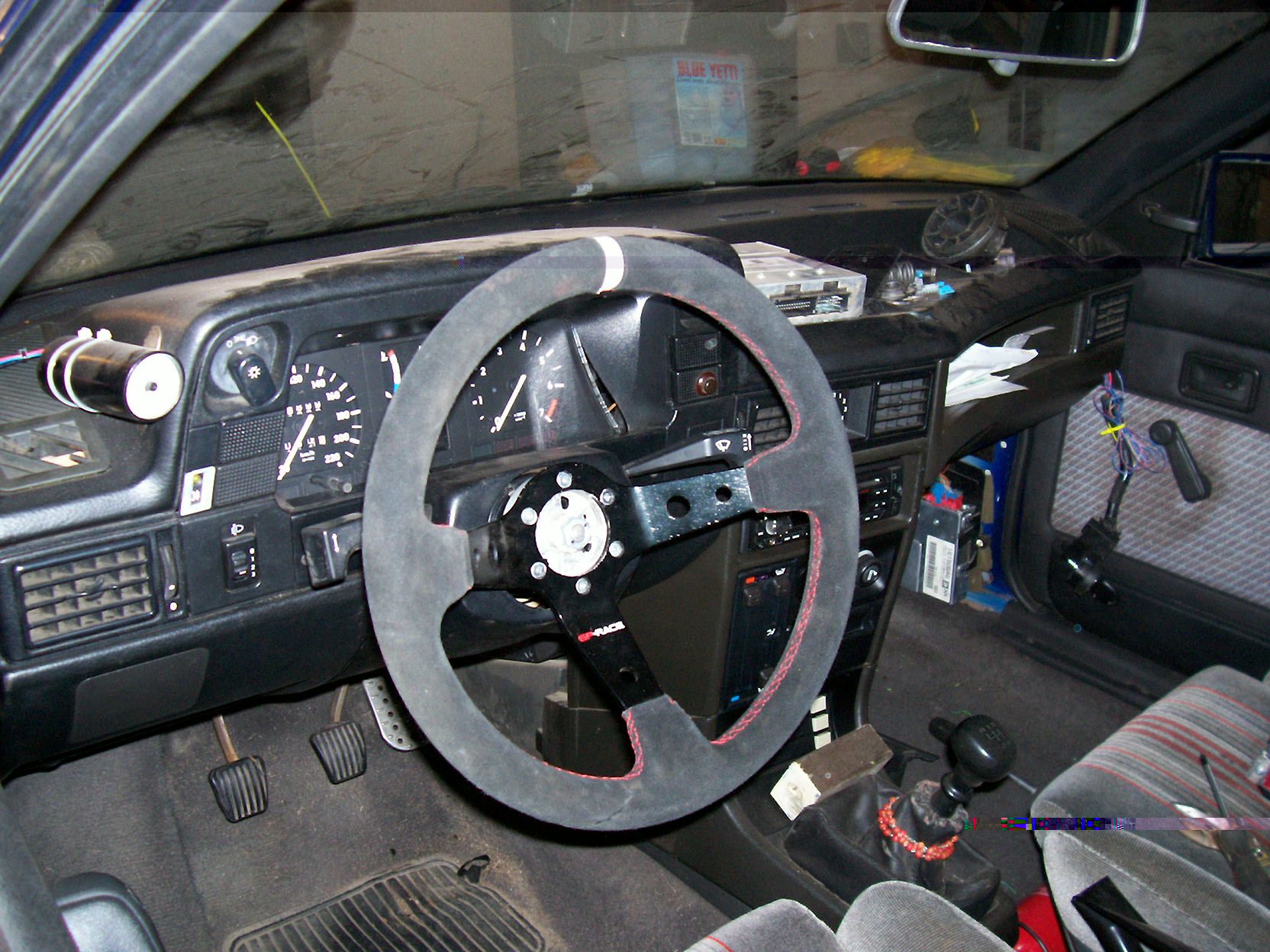

tak po dni práce už zkulturněnej interier s novou přístrojovkou + pohled na finální podobu motoru :) chybí už jenom vystuha mezi tlumiče na tu ještě nedošlo.
ještě poklidit...
ještě poklidit...
...ještě poklidit
...ještě poklidit

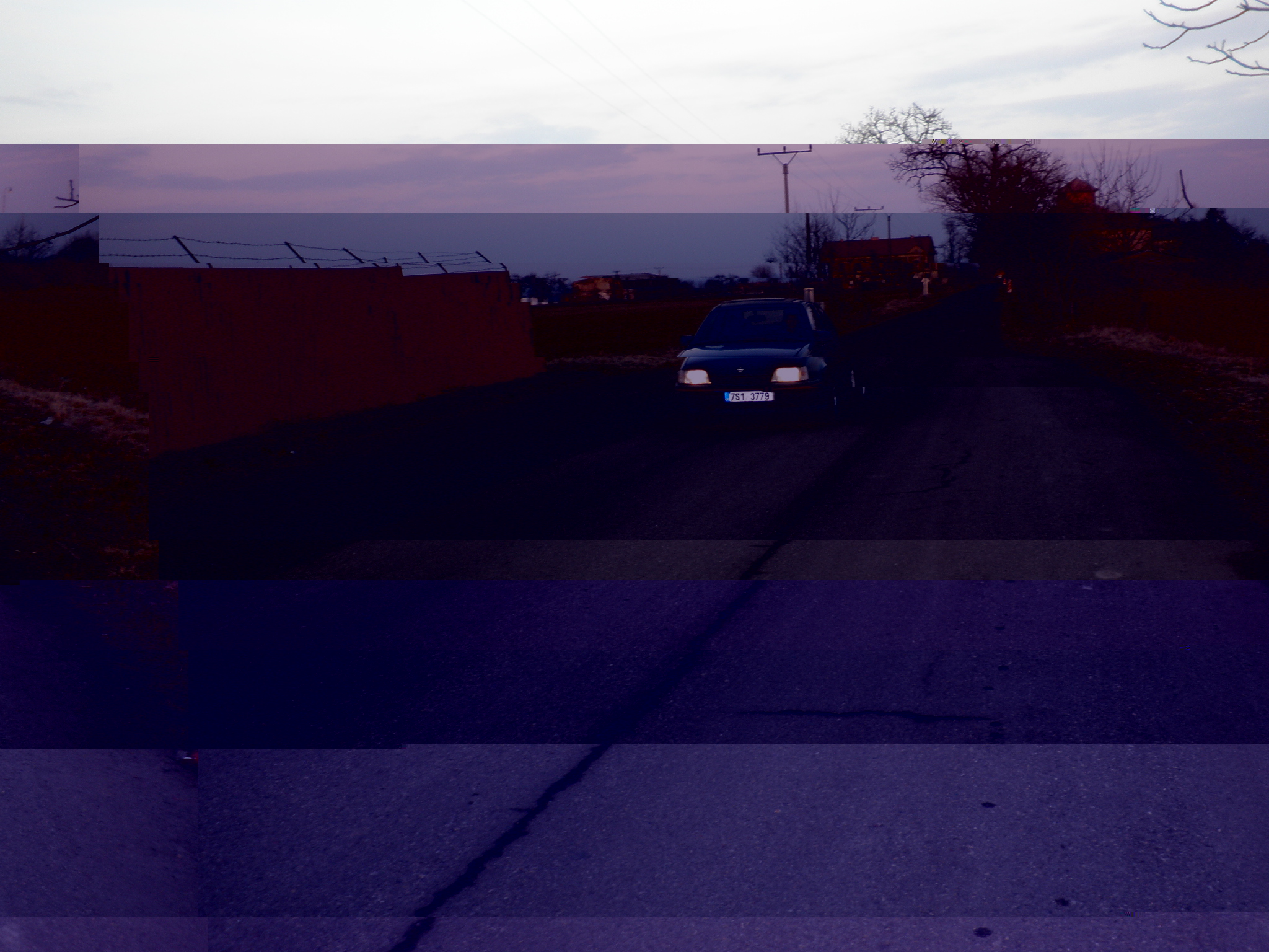

Tak najeto prvních asi 50km - zjištění pár much
-lehonce camrá fridex
-auto při vyřazení za jízdy občas chcípne (díky nezapojenýmu signálu rychlosti) - snad už vím jak zapojit tak tenhle týden by to mělo odeznít :)
-kvílí těžce řemen od altíku - už opraveno - vyrobený jiný napínání a použitej kratší řemen
- drkotá vejfuk na nerovnostech (na videu ještě nabastlený seriový tlumič zadní kvuli utišení při testování :O))
-občas mi příjde že padají pomaleji otáčky při řazení a nebo že zustane drobet vyšší volnoběh za studena- vzduch to nikde nepřisává tak nevím...
dál už jenom takový narychlo videa z foťáku jako dukaz že se jedná o samohybku a ne o nehybku :o)
