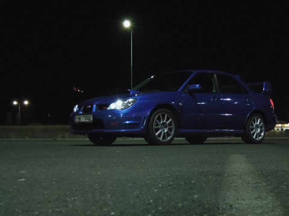

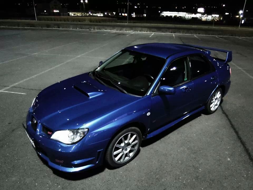

Tak jsem dnes po prodeji předešlé sti 05 dovezl o rok novější konečně s "DCCD", už aby napadl pořádnej sníh
Motor 2.5 206kw
102000km
Kované písty Wossner
fuel catch tank, spojka exedy, bov,...
nějaká ta aparatura s DVDckem, deda asi rád koukal
BOV, nebouraná, celkově zatím nejhezčí STI které jsem měl, a jsem zvědavý na DCCD jestli poznám změnu
jinak víceméně vše v sérii,
plány: Výfuk, palivová pumpa, podvozek, a ecutek 2 ale postupně, teď budu spíše řešit rozvody, a teechniku celkově, možná lepší desky, brzdí to trochu vlažně.

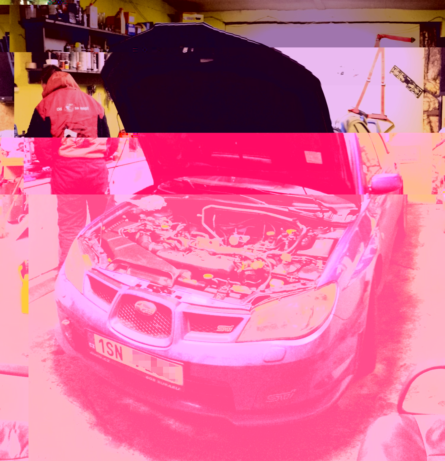

nevydržela trubička mazání turba.... má někdo zkušenosti zda lze v pohodě nahradit teflonovou opancéřovanou hadičkou? vydržet by měla do 250stupňů
dále se mění brzdy, čistí klapka, sání, filtry, náplně, svíčky, výfuk, a trubka mazání turba, se kterou bych trochu potřeboval poradit
náhradu za ocelovou trubičku mazání bych si představoval něco takového
Re: Subaru Impreza WRX STI 06 DCCD - evoluce 3 :-)
Já bych v tom neviděl problém.

Teflonovou opletenou hadici používám na mazání turba v Polu a neni problém
