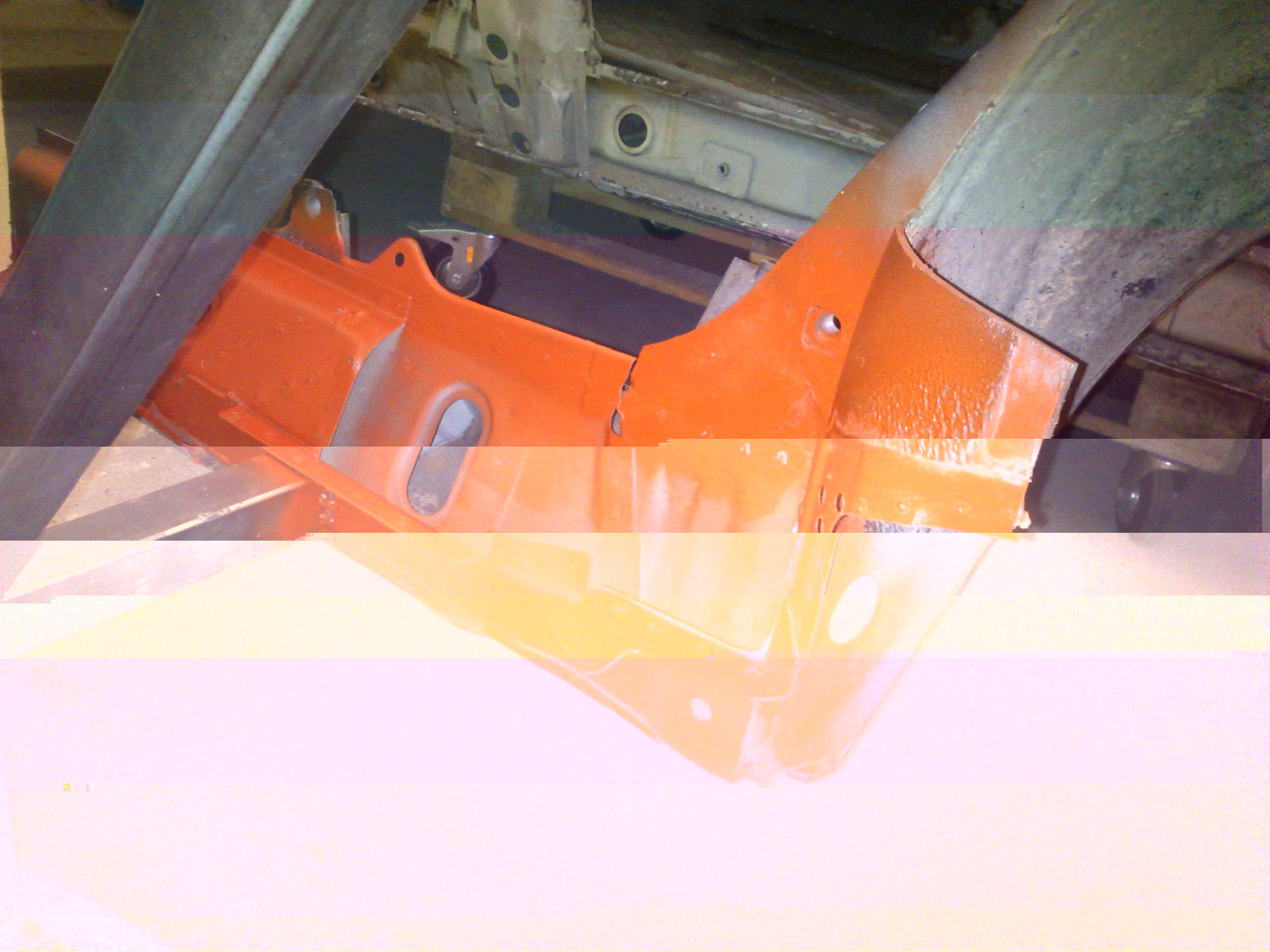

po odmlce zase nejaký update....nosník odpreparován , a kapsa připravena na napojení B3. Odvrtáni jedno nosníku vyšlo cca na 13 hodin práce ...
