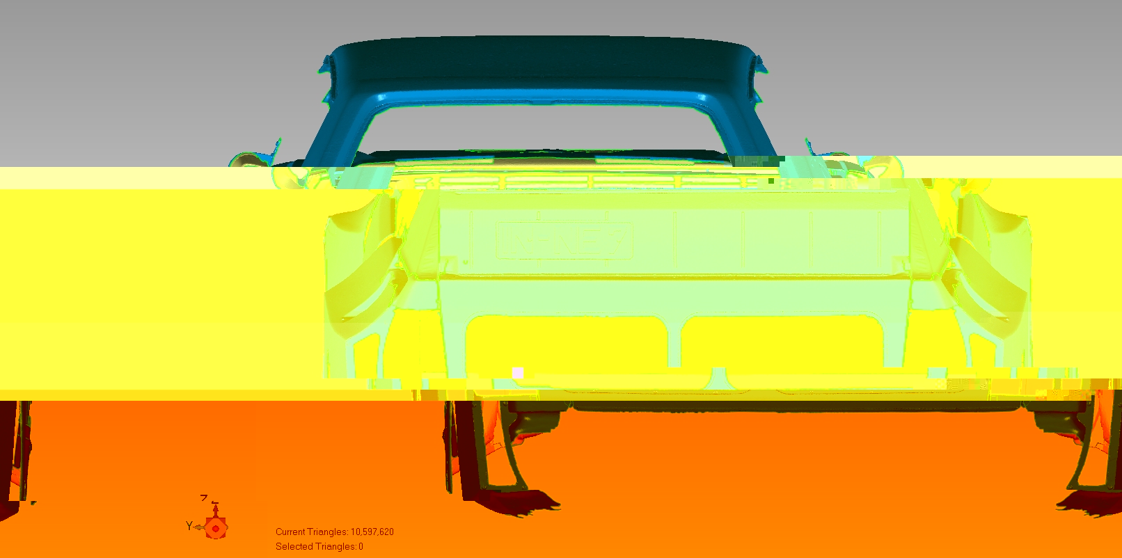

Přikládám foto neupraveného modelu ze scanneru. Mohu říct, že z toho mám velikou radost. Model se bude muset ještě řádně upravit. Scanner pracuje v přesnosti cca +- 0,008 mm a tím pádem zachytí každou prasklinku nebo prohlubeň. Třeba nalepené samolepky jsou na povrchu zřetelně vidět. Dále se budou muset upravit nenaskenovaná místa jako je třeba u okna pod gumou a také dodělat místa kam se scanner nedostal. Většinou to jsou ale velice malé plochy takže bych to neviděl nijak dramaticky. Ale co vidím dramaticky je vyhlazení kompletního modelu a dále ůpravu jednotlivých dílu pro naší budoucí CNC mašinku.. Je to prostě koníček a několik desítek večerů na to padne a stejně tak to vidím i s chlastem :-DDD

neskutečný... Evokuje to ve mě bílé pláště a NASA
Ale přesnější a dokonalejší to už být nemůže, paráda

důležitá věc jsou prachy...i kdybychom scanner zaplatili zlatem což se nestalo, CNC frezu udělali z platiny, kopyta z duralu, tak se nikdy nedostaneme na prachy , za který se prodávájí 1000x překopčený lamino bodykity. další důležitá věc je, že se chceme maximálně přiblížit originálu a to u koupeného kitu opravdu nejde.
proti tomu nejde říct ani popel. Další pracovní postup je CNC kopyto? Uznávám že taková preciznost a čistota se nevidí, X-krát okopírovanej laminát je úplně jinde, nehledě k tomu že byl jistě dělán stylem, tady to bylo přibližně takhle. O úchytných bodech, věcech kudy to vede pod povrchem ani nemluvě. Tvá metoda je prostě přesná a pokud to vyjde v důsledku levněji než koupit přibližnou sadu... Není o čem
