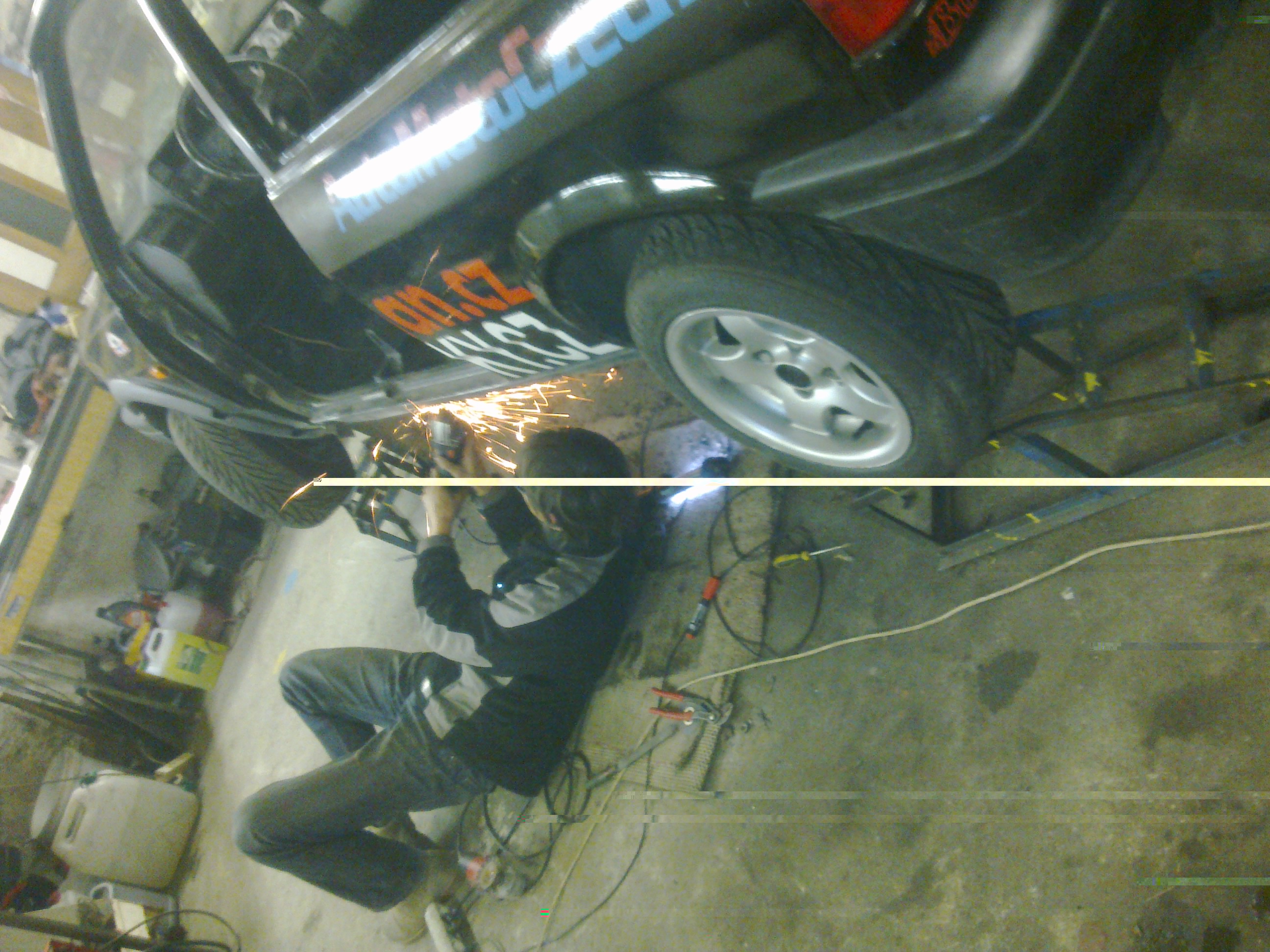

ne ze bysme se nudili, ale cekame na jaro, az budem moct testovat v terenu, v tomhle pocasi s tim nevyjedem ani ze dvora.
takze se dela nezbytna udrzba a s prechodem do skupiny zavodnich vozu mame volnejsi ruce v upravach a odlehceni, takze se vyjadrujeme
- mohli jsme zustat v seriovych autech i po te prestavbe na turbo, ale jelikoz nam predepsali velkej ram i v nasi tride, tak uz nas nic nedrzi od prechodu mezi "zavodni" auta, kde nas nebude nikdo "buzerovat" za chybejici tapec na zadnich vratech

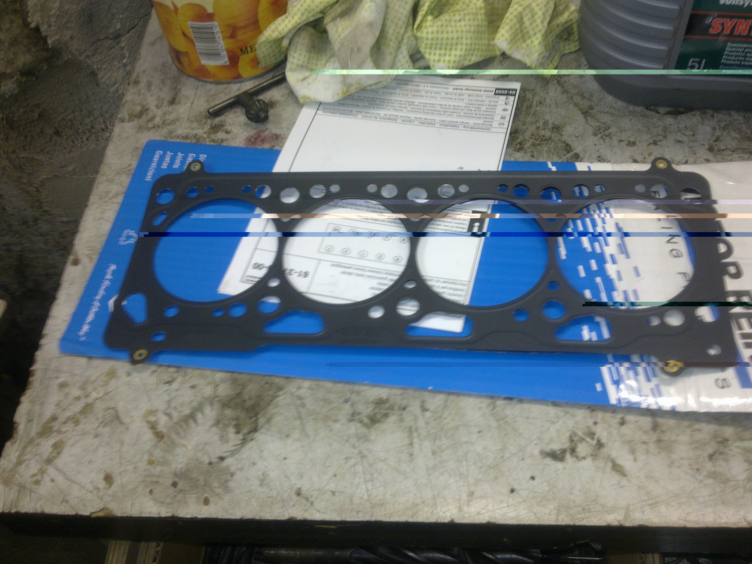

dalo se plechový těsnění pod hlavu, sehnal jsem sadu těsnění přímo na tohle turbo, takže se nemusely vyrábět

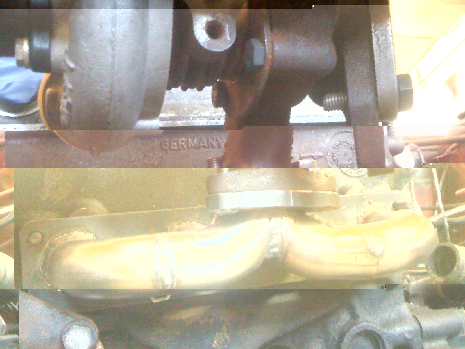

stará hlava se jen tak se starym těsněním šroubla na motor co byl v autě a začly se vymejšlet svody a umístění turba - vyhrála varianta nahoru, kvůli prostoru a následnýmu vedení výfuku... a že to dalo práce na to přijít

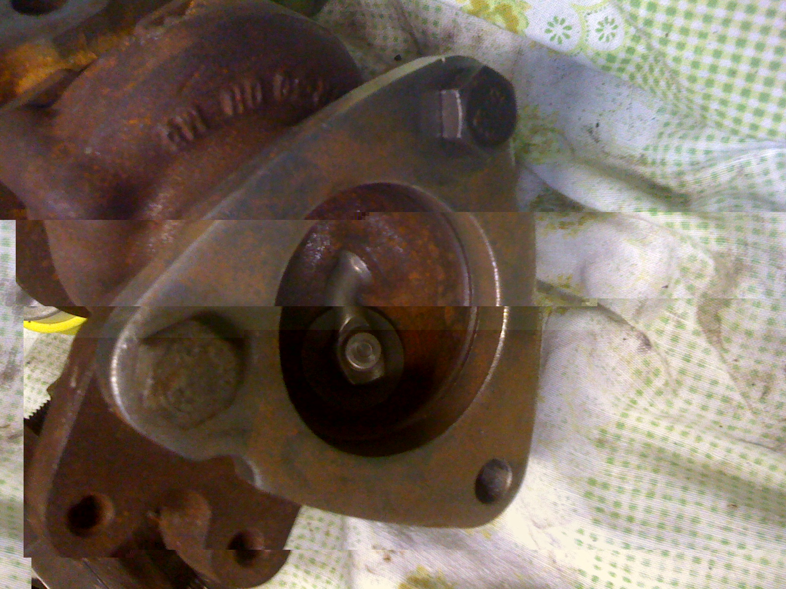

výstupní přiruba se našla v bedně s dílama na výfuky, vstupní jsme si vyrobili a přirubu na kanály na hlavu Draaczech našel někde na půdě či co
no a dopadlo to asi nějak takhle:

Prej na půdě
zakázková výroba laserem to byla
