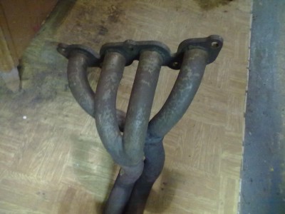

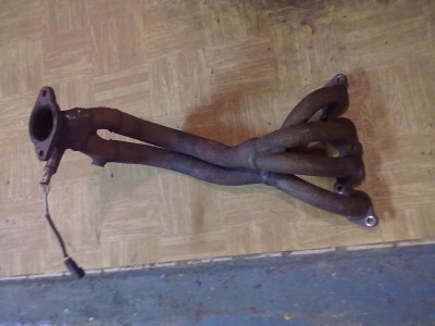

Ahoj, pěkná stavba, rád bych se zeptal, v článku o tvý bílý 1.4ce jsi psal že svody jste dali z excorta 1.6 to jsou serie, nebo lazený, neměl byj si nějaký foto? Chcem stavět 1.4 na autocross a typy by se hodily
Re: Ford Fiesta Kit 1,4i 16V zetec CUP
Když jsem svody vyndal už si nejsem tak jistý s čeho ty svody vlastně jsou dostal jsem je od známého co mi pomáhal se stavbou bílí. Spíš to vypadá že jsou vařený z jednotlivých trubek nebo hodně upravený. přikládám nějaké fotky

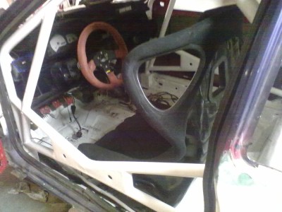

usazena nádrž, baterie, catch tank, čerpadlo,
usazuje se zbytek interieru, dodělává se elektrika

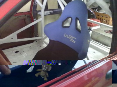

sedačka půjde ještě vyměnit, tato mi v autě nevyhovuje

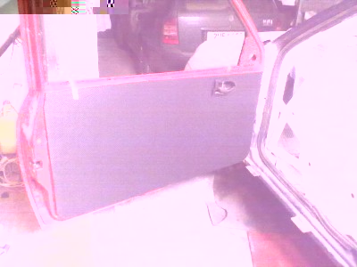

koncem února půjde fiesta konečně na lak

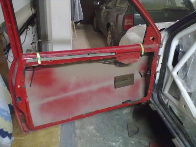

zatím si hraju z výplněmi dveří, už mam první na místě ještě tři
bez výplně s výplní mám z toho radost vypadá to dobře

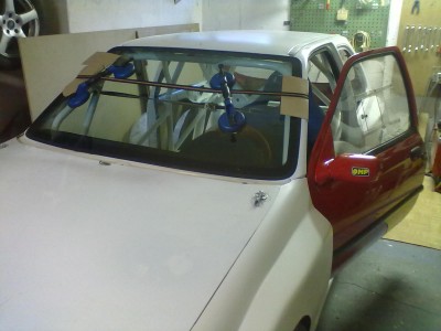

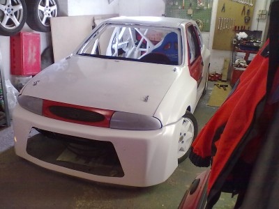

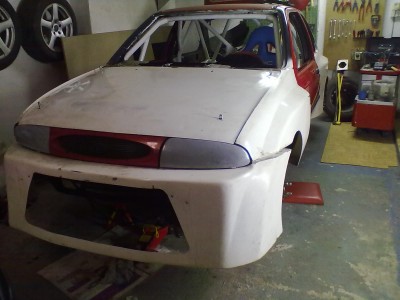

Fiesta už má konečně nový kabátek, většina dílů už je dopasována,
v sobotu jsme nalepily nové okno a dnes jsem byl pro materiál na výfuk
zítra dopasuju zbytek dílů, usadím okna,
o víkendu doděláme výfuk a pár drobností a hurá na testování a na závody
