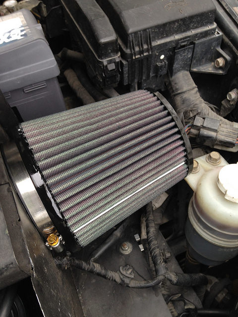

- Ecutek na 381koni a 510Nm (naladeno 05/2014 na 98oktan benzin) cervena-vykon, modra kroutak, spodni krivka evo v serii a horni po nalazeni (docela rozdil) - otevreny filtr s odstinenim

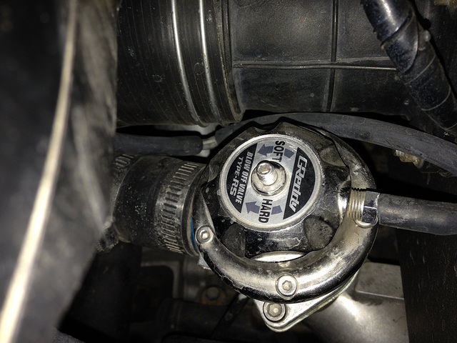

- Greddy type RS BOV

- vymena Greddy type RS BOV za seriovy BOV (delalo to neskutecnej bordel jak z rychle a zbesile skoro pri jakymkoiv pohybu plynoveho pedalu, v kombinaci s otevrenym sanim to bylo fakt moc - tlak oleje na volnobeh nebyl zrovna velky, takze nasledovala vymena olejove pumpy pro sychr

A ten "hlasitej" BOV ještě máš?

Bohuzel, dal jsem ho kamaradovi co mi pomahal s prihlasovanim.
