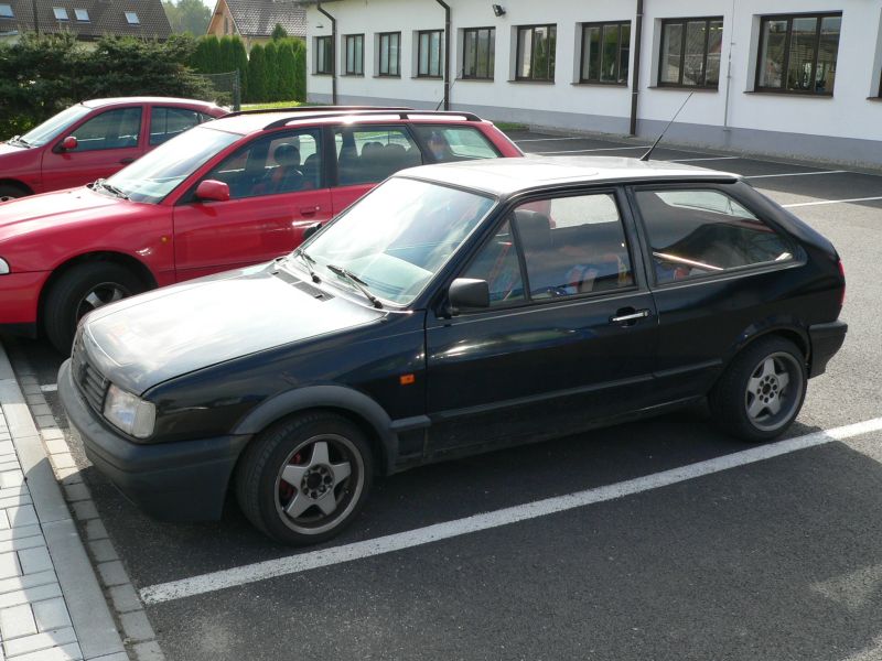

Dost planejch řečí, konečně budu prezentovat svoje autíko.
Jedná se o klasický Polo Coupe model G40 rok 91(originál, žádná přestavba :mrgreen: )
Koupil sem jí bouchlou z Prahy, kde jí měl chlapík asi 7 let jako auto pro manželku(která ho nechtěla :lol )
Najeto bylo 187 000 a kastle se nezdála nijak vážnějc poškozená, motor vrčel tak jak měl a Gčko tlačilo, takže jasná volba :good work

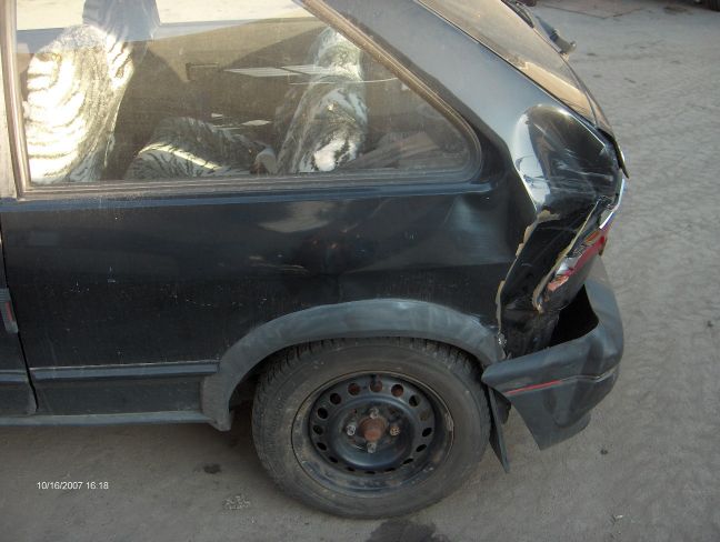

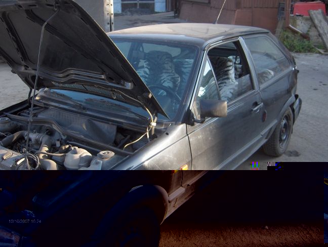

Doma se zjistilo, že auto už někdo zezadu zmuchlal a bylo to opravený kusem kastle z 86c, takže část zadního čela na levej straně je jiná a chybí v ní držák na nárazník. Klempíř kastli vytáhnul, povařil, narovnal. Nasadil sem doma přebytečný zadní vrata, světlo a mohl se pustit do motoru. Tlaky v pořádku, takže jsme ho komplet přetěsnili.Olej,rozvody a pumpa je automatika ;)
Nový svíce za 600 za kus a šlo se na Gčko :service
Rozborka ukázala, že v pravej čas, páč časovací řemen byl těsně nad hrobem. Objednal sem komplet repas sadu(ložiska, simerinky, lišty, 12mm řemen) poskádal, vyzkoušel a ono to jelo :driver
Nasadil sem nový klíňáky a vyměnil hadice do IC a horní mezi trubkama.
Taky sem musel zalepit IC, drží jako skála ;)

Já to zatim nějak moc nefotim, protože to neni moc auto na koukání, ale budiž. Jedna umělecká a 3 pracovní :arrow:

Fotky vznikly omylem, když jsem se vracel ráno z práce. :mysleni:
