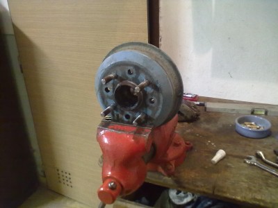

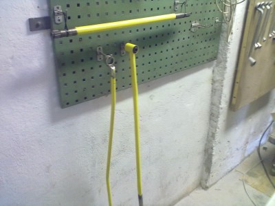

trochu jsme to upravily a vyčistily nová ramena jsou na místě

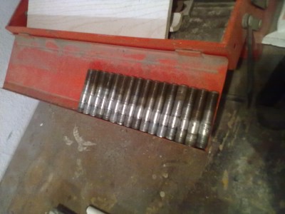

štefty se mi vrátily od soustružníka, jsou zkrácené a s náběžnou hranou
jsou opět zalepeny na svých místech a v pondělí konečně postavíme
Fiestu zase na kola
Fiestu zase na kola

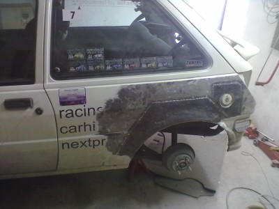

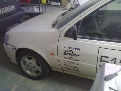

takže Fiesta po dvou měsících opět ožila
zítra provedeme zkušební jízdu, jen doufám že bez doprovodu
příští týden by měla dorazit ke známému do dílny potřebuje trochu vyvařit pár děr
hned jak dorazí Speedy z rakous tak povytáhneme lemy
a pak už snad jen trochu barvyček a bude redy na první závod

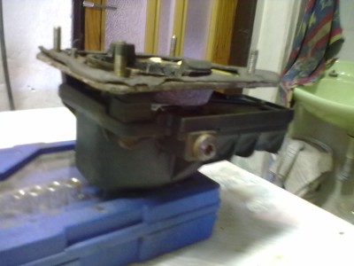

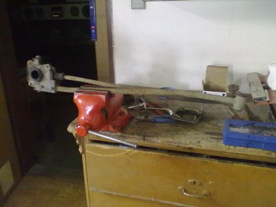

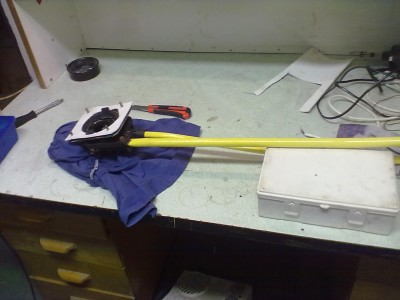

kde soudruzi udělaly chybu? táta mi přivezl další hračku na hraní
první věc co jsem s ní udělal, že jsem jí rozebral
pneu se moc neohřály tak to moc nedrželo, zítra mi mechanik skontroluje geometrii,
a mrkne se mi na řazení, stále nejde zařadit zpátečka

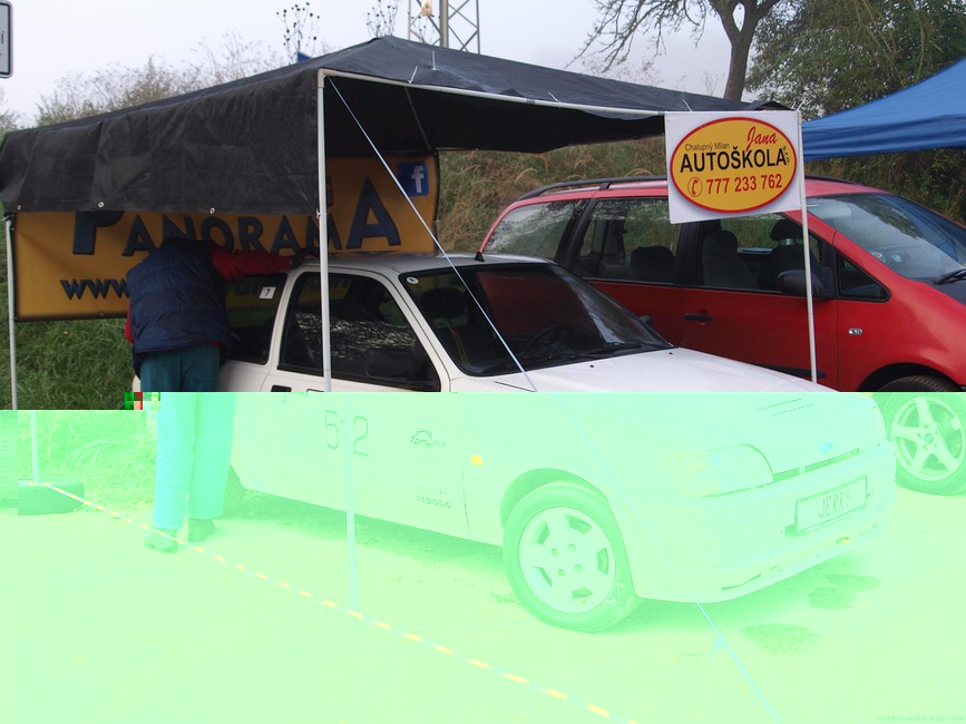

koukám že topik mi ještě nikdo nesmazal což je dobře
nějaké aktuální info: Fiesta stále žije, po 4rech letech od zástavby motoru 1,4i 16V Zetec
stále spolehlivě funguje.
Na autě nebyly provedeny žádné zásadní změny, konkurence se držíme zuby nehty
pořád se slušnými výsledky
